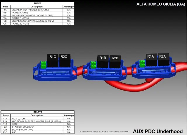

bekend probleem op de verschillende fora is een slecht startrelais.... Zit achter de koplamp bijrijderszijde
Simpel te vervangen, voor paar euro'tjes, proberen waard  ;)

Start/stop relais inderdaad. Bij mij was ook de IBS sensor slecht.. beide tegelijk laten vervangen en sindsdien geen problemen meer

Ik heb het startrelais vervangen en ik moet zeggen so far so good. Als dit het echt was, was dit een easy fix voor een paar euro’s.
